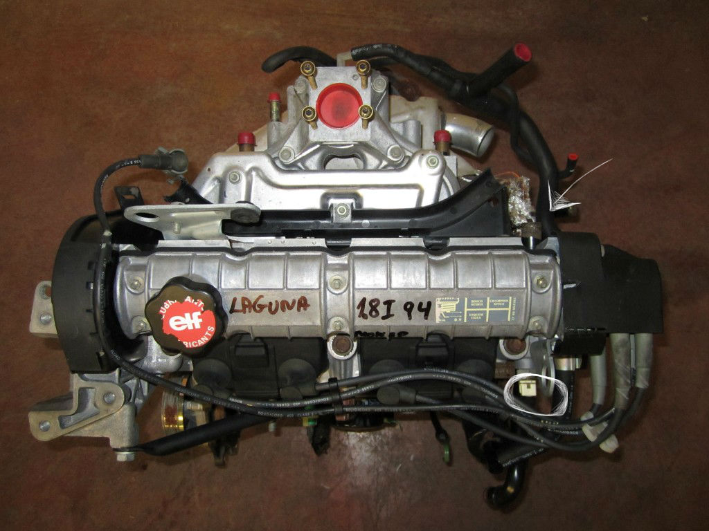

zodziu nerodo skydelij temperaturos. saugikliai geri. nuo ko pradet?

Gali pradėt papasakodamas koks variklis pas tave :) O šiaip temperatūriniai davikliai yra keli - vienas radiatoriuje stovi ir pasako kada reikia ventiliatorių įjungti, kiti du variklio galvoje (dešiniau jei žiūrėt pradarius dangtį, link pavarų dėžės) sumontuoti - vienas į skydelį signalą perduoda, o kitas į kompiuterį. Kuris yra kuris tiksliai nepamenu, bet man kažkaip atrodo kad tas kuris lengviau prieinamas ir matomas yra skirtas kompui, o tas kuris yra už galvos kampo eina link spidometro.

ventiliatorius isijungia. variklis 1.8 65kw. bandysiu lyst i duobe ir ziuret :) dar klausimas ar tinka nuo sedano sparnai ir kapotas kabrikui?

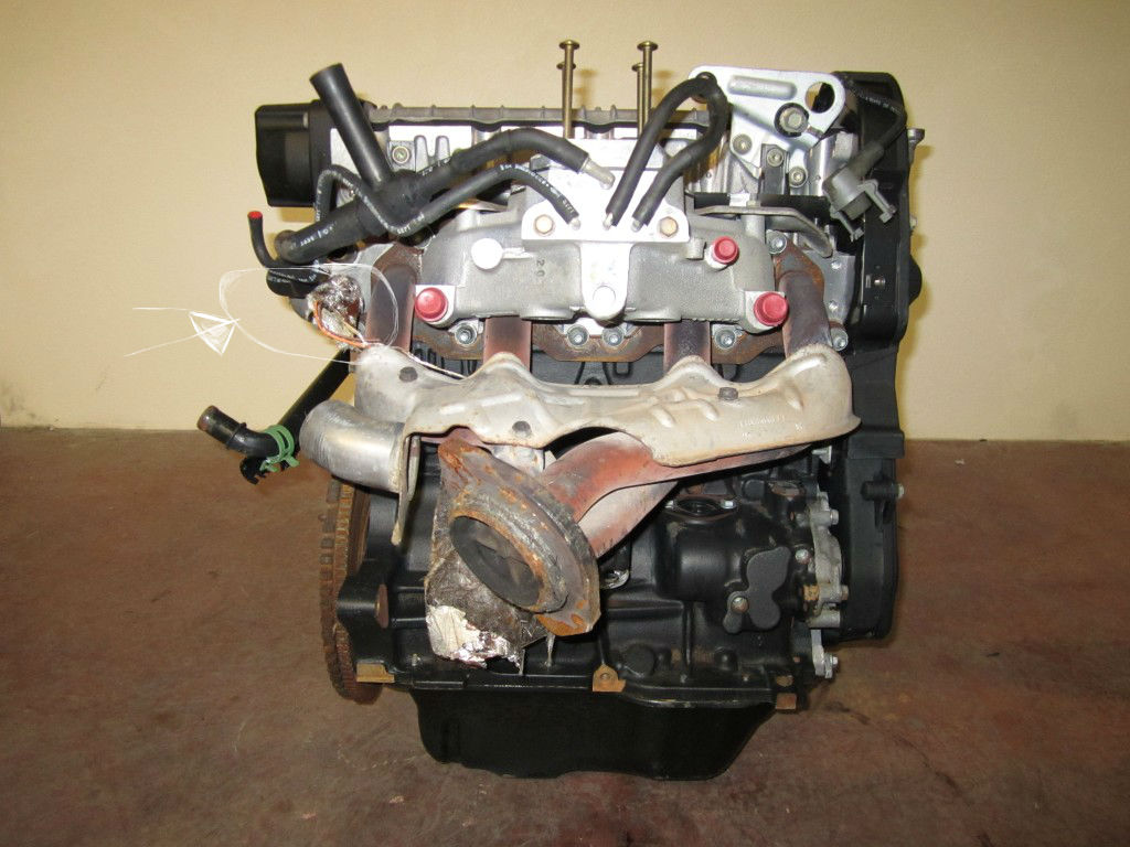

Na iš duobės variklio galva gan prastai matosi... :) Su rodykle pažymėjau maždaug kuris tau reikalingas turėtų būt.
