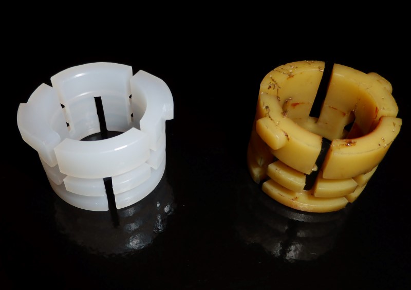

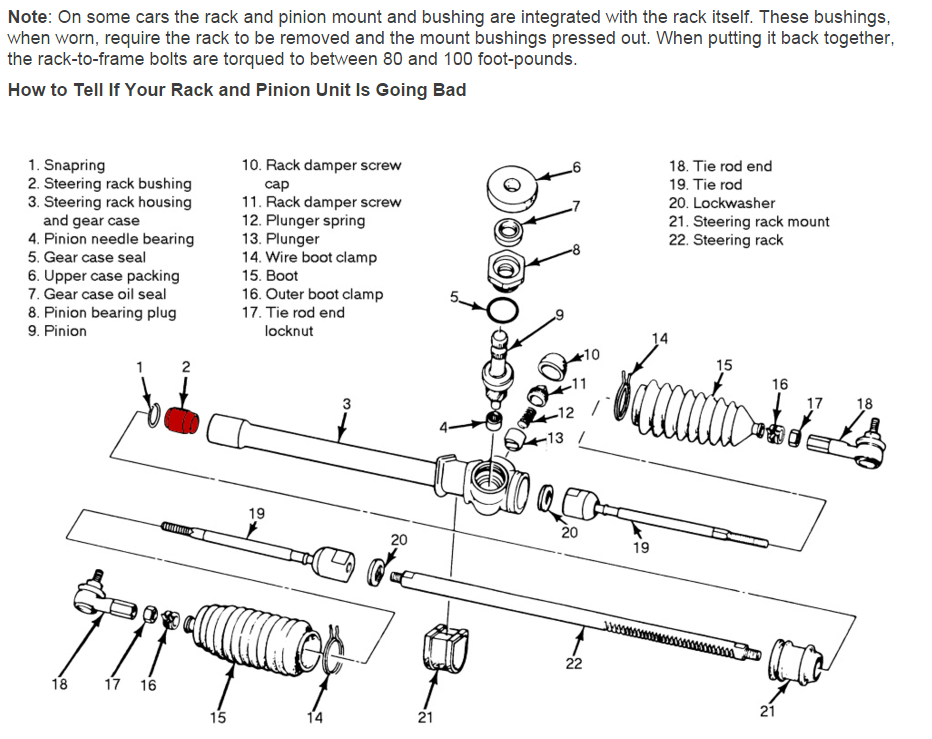

Sveiki, turiu cia tokia problemele su saviske, 2007 Megane 1.5dci, Vairo pavaroje yra tokios plastikines ivores kurios gaube vadinama"slieka" , kuris stumdo traukes vairo. apacioje prisegiau foto.
Zodziu nuvaziavau Kaune Siaures prospekte esanti toki servisa-daliu parduotuve, sako gamintojas taip smulkiai neardo vairo pavaros yra tik visa kalonele su ta pavara. Ten yra viena plastikine ivore, ji issiplakus, truputi juda ratas, siektiek traukia i desine ir kai per duobutes menkiausias vaziuoji bilda labai.
Klausimas, ar kas esate susidures su tokiom problemom, kiek gali kainuoti restauracija ir galbut kas nors zinote kur galima butu nusipirkt tokia dali??? :)
Randu visokius uzsienietiskus puslapius, ebay ir panasiai, nu bet nepasitikiu nors tu ka :D
Jei kas zinot garantuota sprendima, kur butu galima nusipirkti ar kas galetu sutvarkyti, parasykit man i mob. 863958027, cia retai turiu galimybe uzsukt ;)
Prikabinti failai
taip ji realiai atrodo.
POLYAMIDE STEERING RACK END BUSH FOR RENAULT  REPAIR KIT    EASY TO REPLACE   eBay.png
RAUDONAI PAZYMETA TA DETALE!

Tai tiem, kas FB neskaitė galiu pasakyt, kad nieko ir nepraradot. Tiesiog Ebay yra vienas kitas skelbimas kuris siūlo šitokias detales padarytas. Dėl kokybės niekas neaišku, dėl laikymo taip pat. O kitų variantų kaip ir nelabai yra. Į rem komplektą visos vairo kolonėlės lyg ir nepatenka šita detalė. Čia kosmosas. Aš kažkaip dar pagalvočiau apie nuvykimą pas oficialų atstovą ir pabandymą užsisakyti šitą daiktą iš gamintojo sandėlių. Detalė nedidelė, tai gal ir netektų visų santaupų tokiam daiktui palikt. Na bet kokiu atveju, kas rasit sprendimą nepatingėkit ir parašykit čia. Tauta bus dėkinga ;)

Bandysiu ieskot dauzta koki ir issiimt ta kalonke, kita menesi parsisiusiu sia detale ir apsviesiu cia kaip ji realiai atrodo ir panasiai ;)
o problema yra ir ji reali, nes uzsienio forumuose skaiciau tai daug kas turi sia problema, vieni restauruoja, matyt geri mechanikai kazka isdrozia panasaus ir ikala ja, kiti siunciasi, sako viskas gerai... zodziu po gero menesio bus aisku ;)
